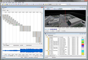

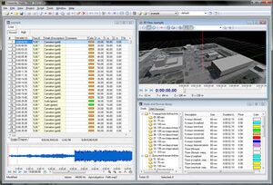

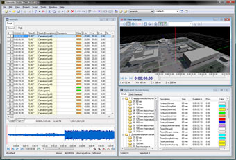

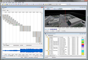

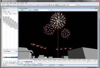

    Fireworks studio 2006
    • Создание сценария фейерверка используя обширную библиотеку пиротехнических изделий;
    • Синхронизация с фонограммой;
    • Визуальные средства работы со сценарием;

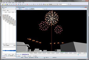

    • Реалистичный 3D просмотр созданного фейерверка на экране ПК;
    • Создание разнообразной отчетной документации.
    Дополнительные возможности:
    • Создание сценария для управления разнообразными шоу-оборудованием с использованием протокола DMX512 и библиотеки оборудования;
    • Совместная синхронизация пиротехнического сценария, сценария для шоу-оборудования и фонограммы;
    • Совместный 3D просмотр фейерверка и работы шоу-оборудования на экране ПК;

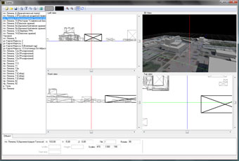

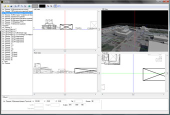

    • Возможность создания собственных моделей пиротехнических изделий и моделей оборудования для использования с программой;
    • Возможность создания и использования макетов местности проведения шоу (здания, деревья, сцены и т.д.)

  10. premier-salut
    premier-salut Пользователь
    Пользовался Studio 2006, но только для демонстрации заказчикам инсталляции. Когда-то в районе 2007-2008 года, до кризиса, это было востребовано. С этой точки зрения программа удобная. Повозиться конечно надо, - за 5 минут фейерверк не составишь, тем более библиотеки надо было конечно существенно расширять - на тот момент в библиотеках были только отечественные изделия. Как обстоит дело сейчас - не в курсе. Надобность в этой программе на сегодняшний день отпала.
