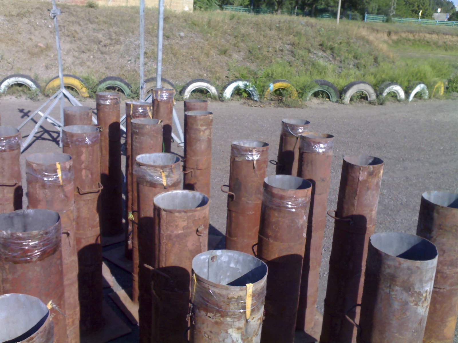

У нас трубы катались из листа жести. Крепятся в замок.
Постепенно меняем на пластик.
Это как водосточные что ли? Вы чего, ребята:eek:?Из какой нафиг жести?

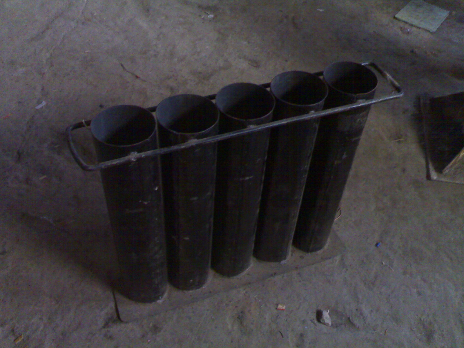

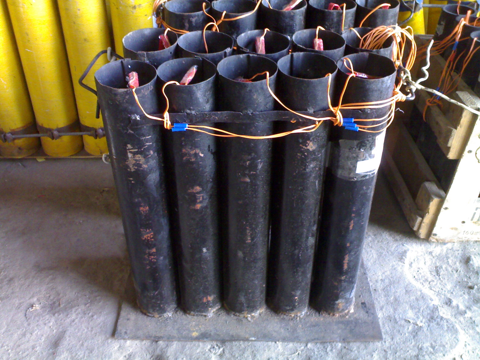

Из жести у нас только 3-ка.
Остальные из цельной трубы.
На втором фото 5-ка
Ну Вы, блин,даёте:eek:,я бы всё таки лучше трёшечку испытал с двойным,а лучше с 4 кратным зарядом пороха. Мне кажется пластик дешевле будет, чем огород городить. Сейчас цены на мортиры вообще падают.
