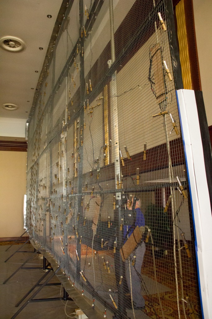

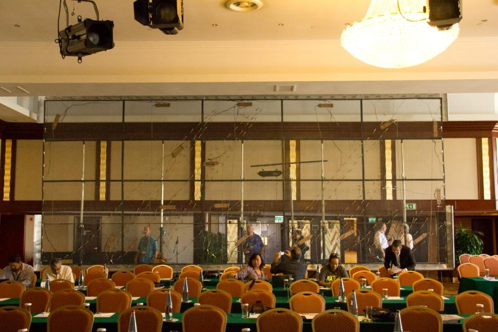

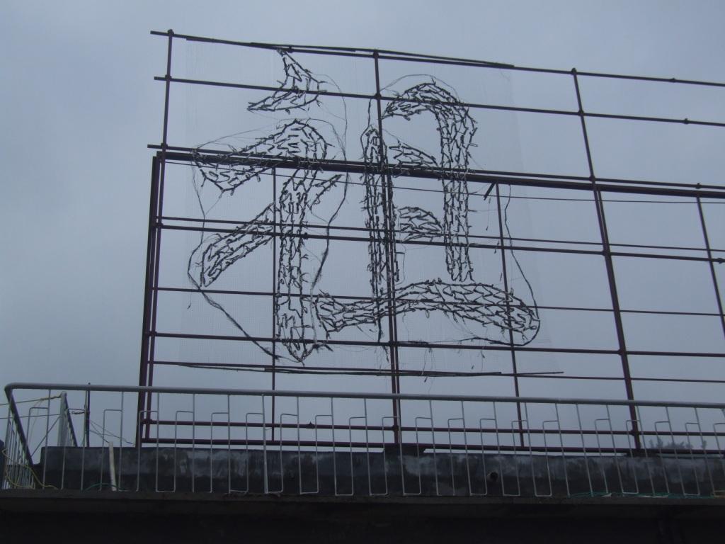

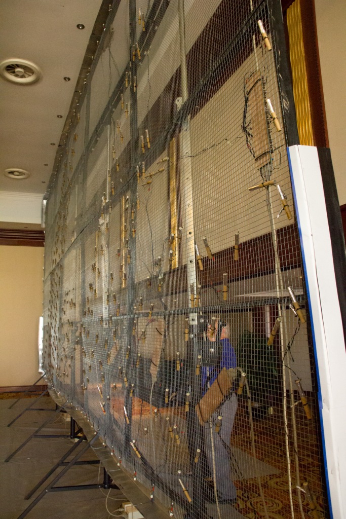

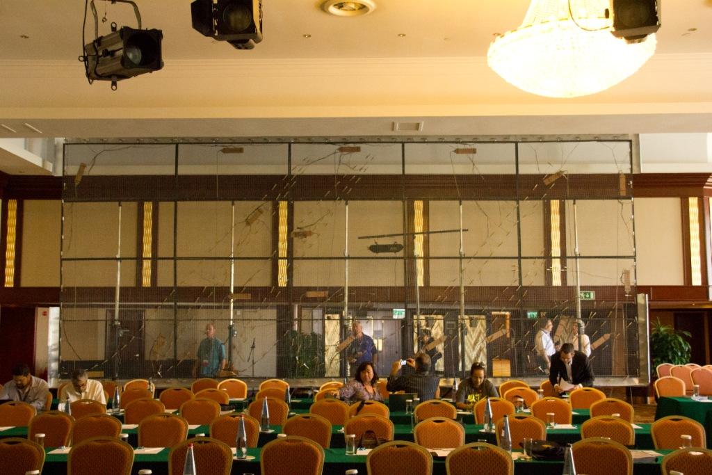

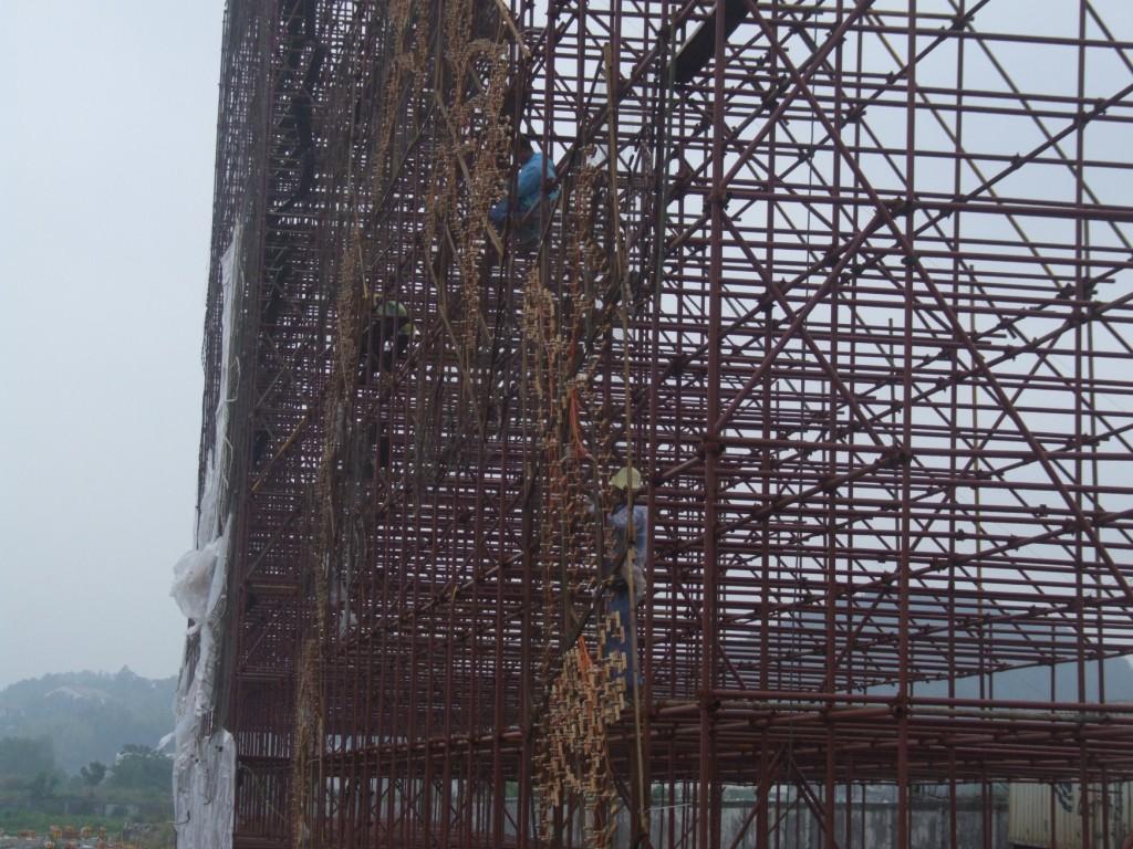

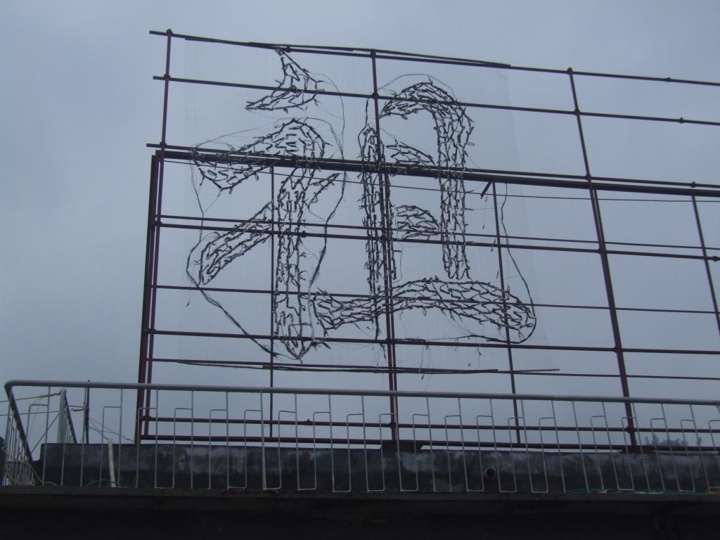

Коллеги, расскажите пожалуйста как вы изготавливаете пиронадписи? Есть ли технологии без резьбы лобзиком?
Алексей Н

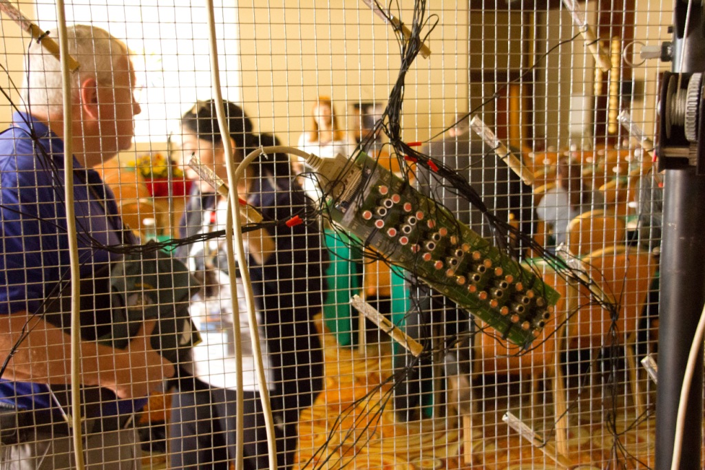

Получается на каждый элемент воспламенитель ставишь? А мы все элементы стопинируем.
Не, я не ставлю. Я тоже стопинирую, резиновым таким себе шнурочком. Но если нужно в помещении - стопин использовать нельзя, тогда миллиард миллионов каналов и все элементы на электровоспламенители.
Алексей Н
Мы в помещениях после Хромой лошади только стримм пушки и шары ставим. А на улице стопинируем бумажным скотчем.
