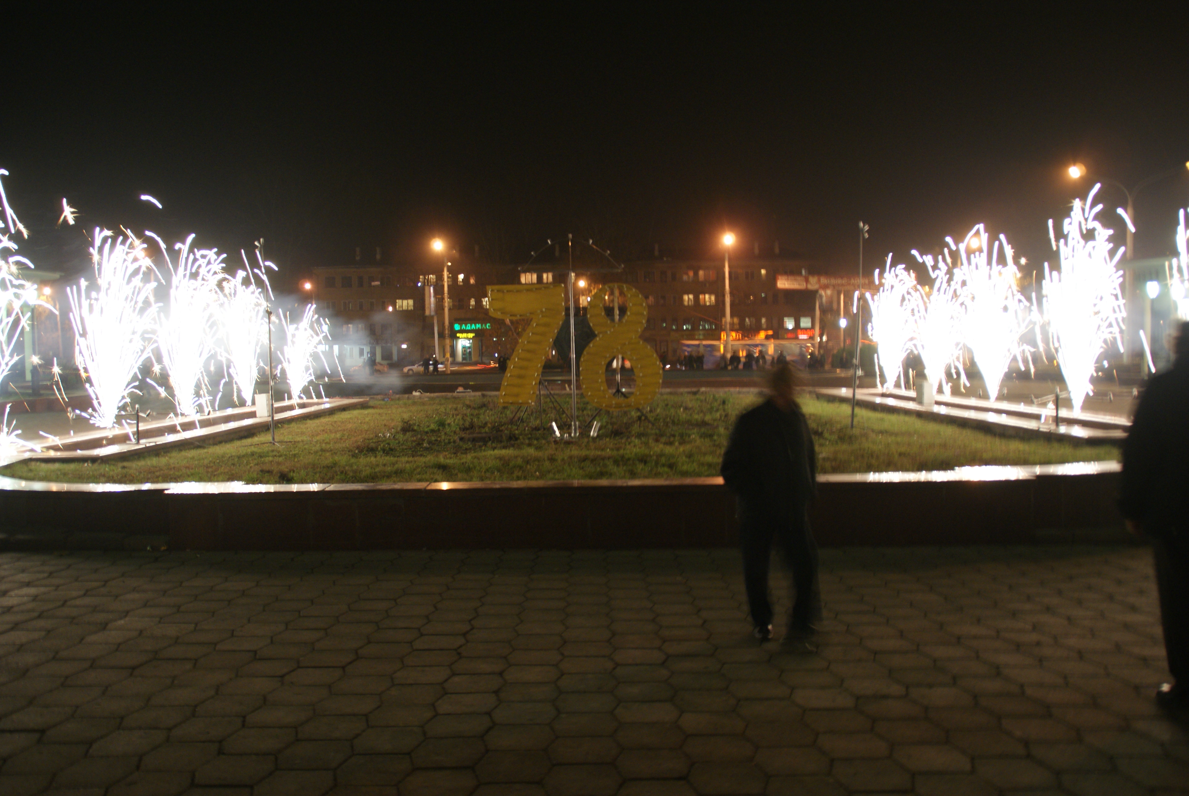

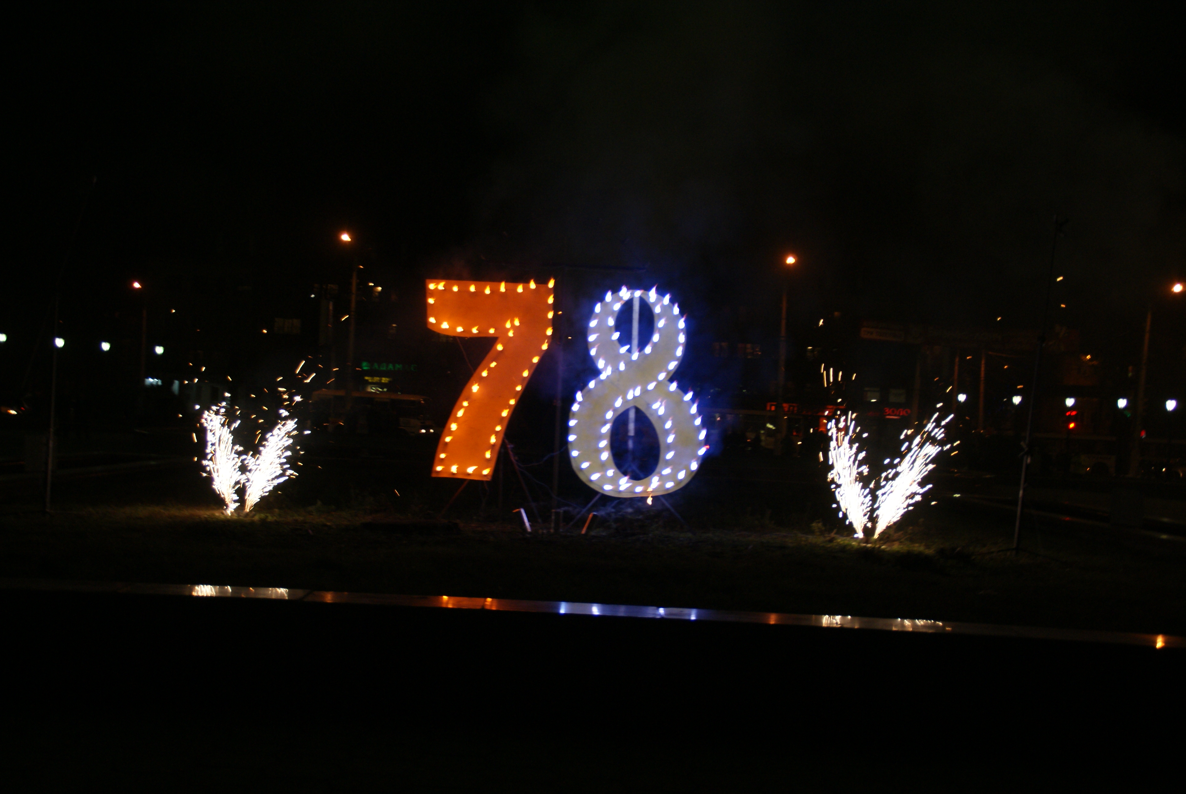

Небольшой салютик на откртыие театрального сезона
