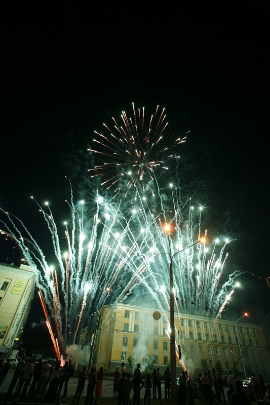

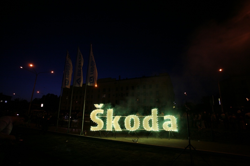

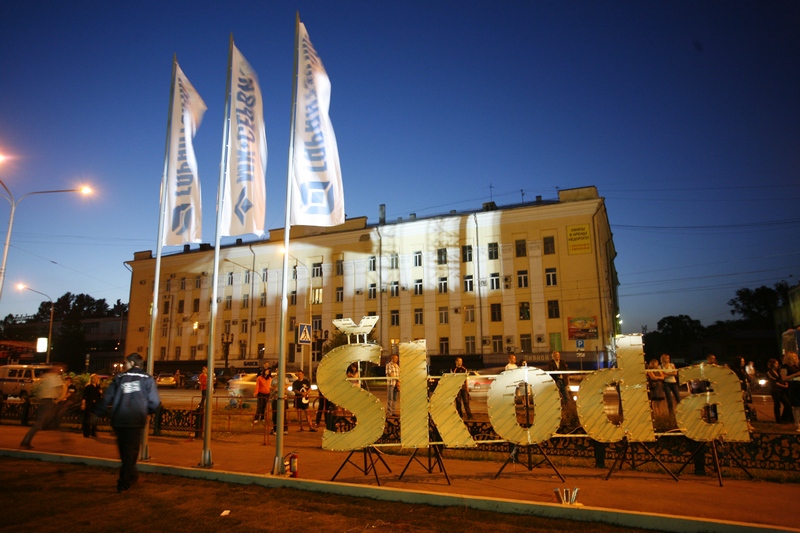

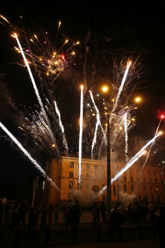

Открытие автосалона Шкода
место не позволяло отработать шарами пришлось стрелять бытовыми изделиями. В целом получилось ХОРОШО ))))
Однако на 4-м фото шарик просматривается.... Или мне показалось?:)
нет там просто обычные батареи стоят максимальный калибр 2"
