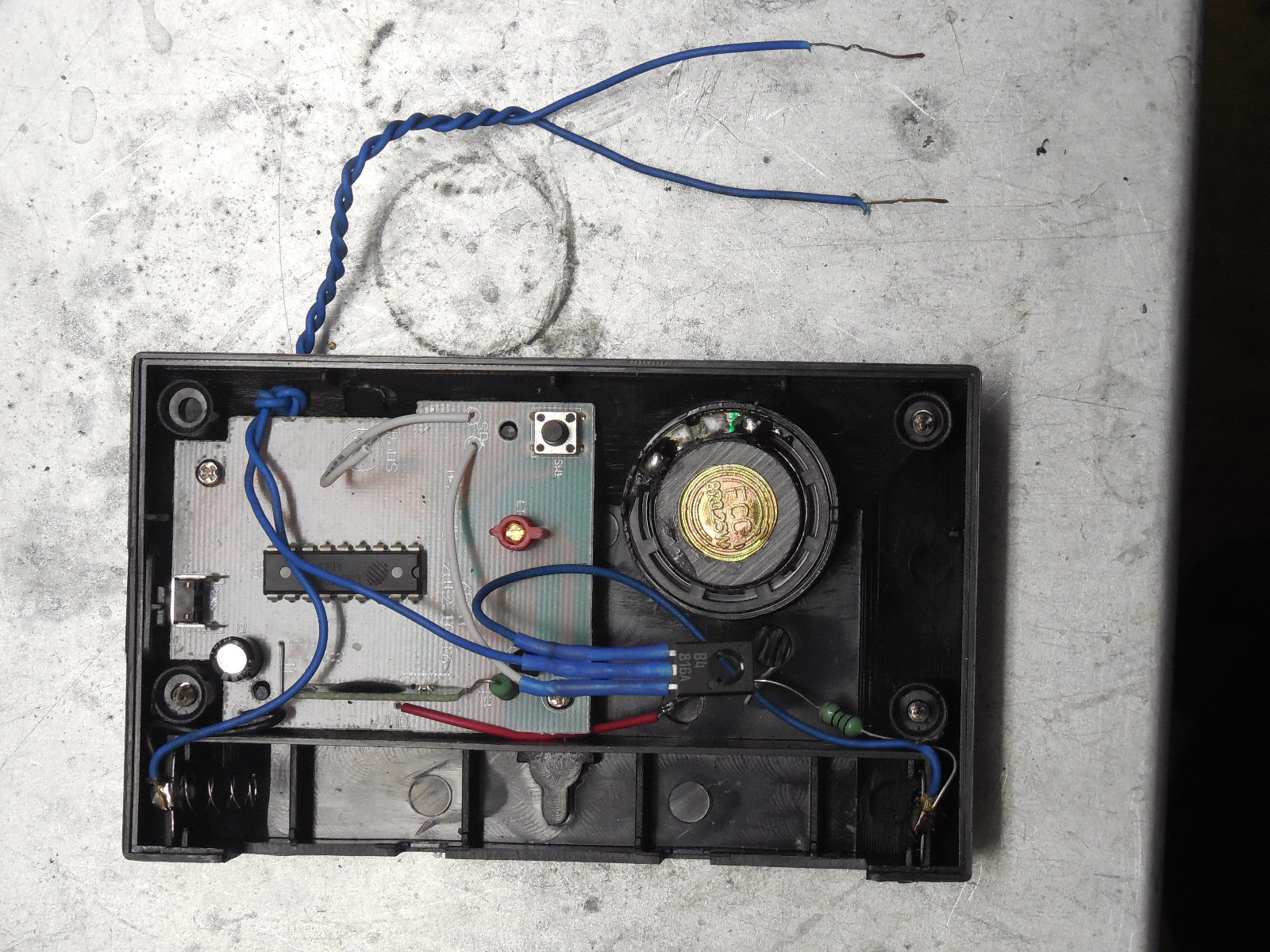

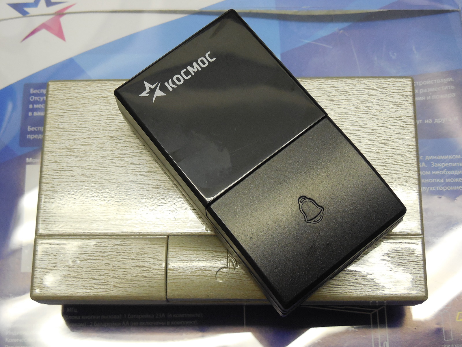

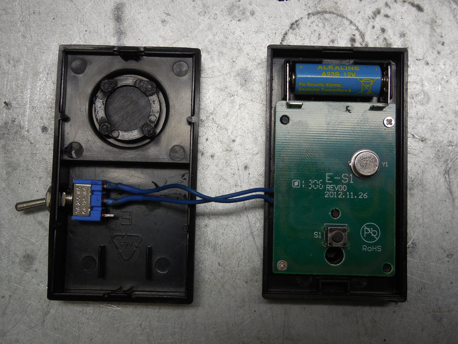

Что-то на форуме искал одноканальник. Ни у кого нет. Вот, ходил в Ашан и увидел сие чудо. Зацепило что дальность действия до 150м по прямой. Что и нужно мне для дистанционки.

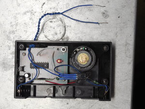

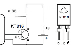

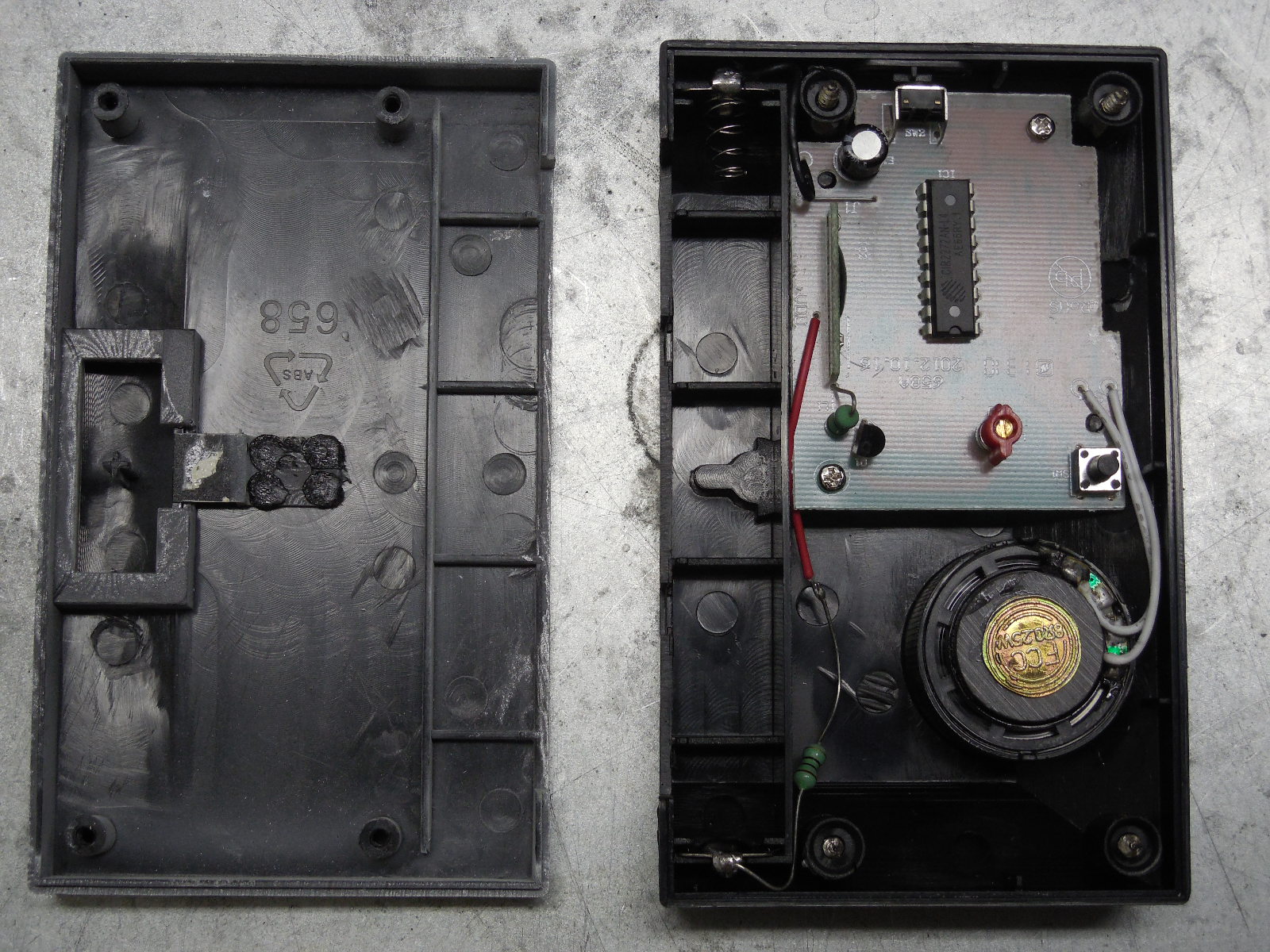

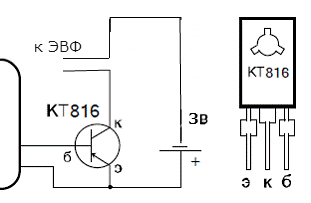

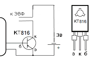

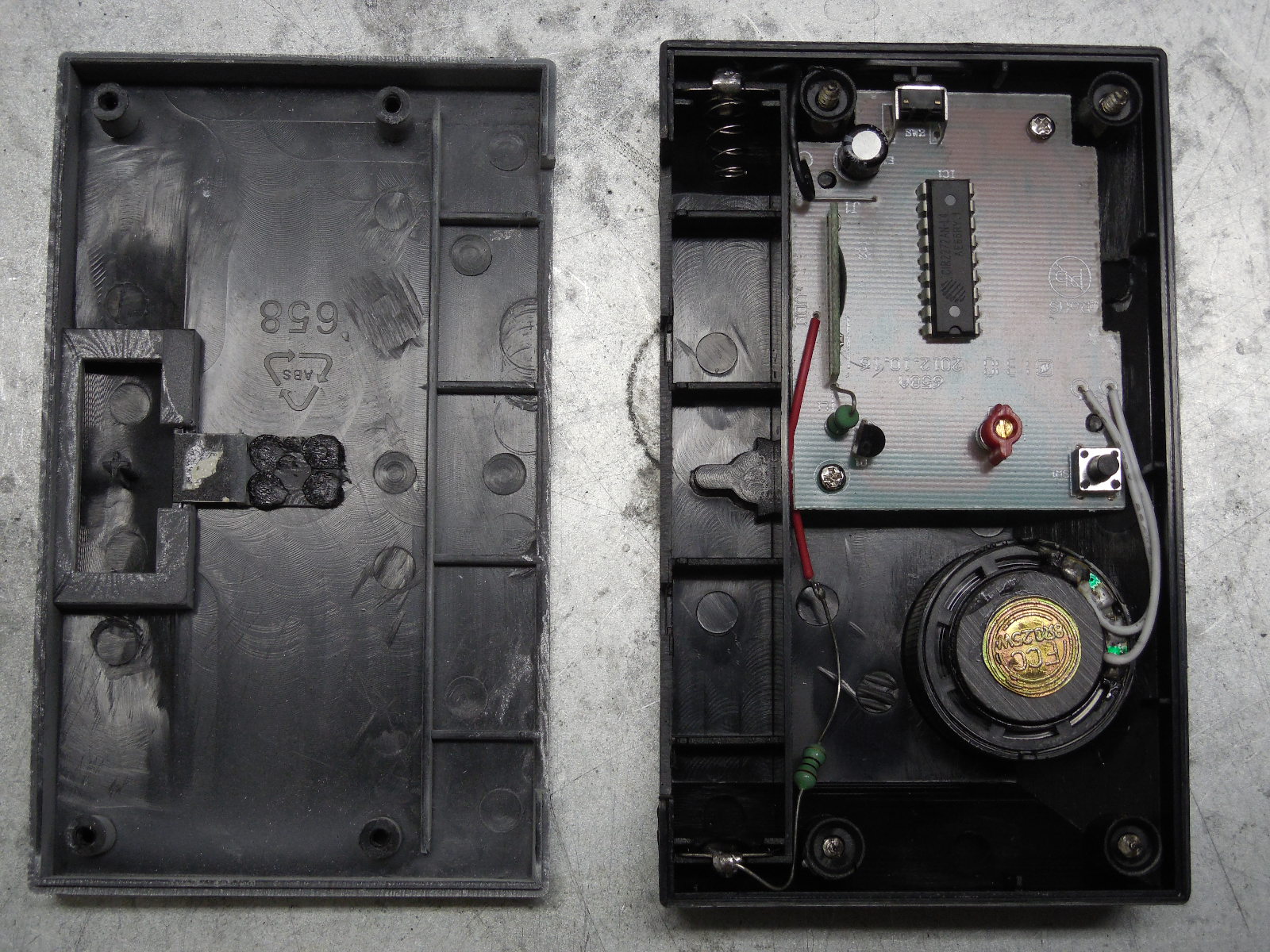

Померил вольтаж "мелодии" - 0.1В максимум. Конечно, ЭВшку не запустит. Соответственно думаю сходить в Чип&Дип за кремниевым КТ816 и запаять по стандартной ключевой схеме. Используя внутренние батареи питания (две пальчиковых). Чтобы из пульта просто вывести два проводника на ЭВ. Кто-нибудь юзал такой вариант? Все таки это не 4000р за такой же одноканальный китаец. У приемника есть кнопка прошивки (чтобы звонки работали только индивидуально).
