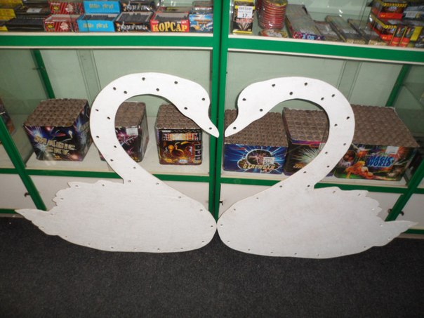

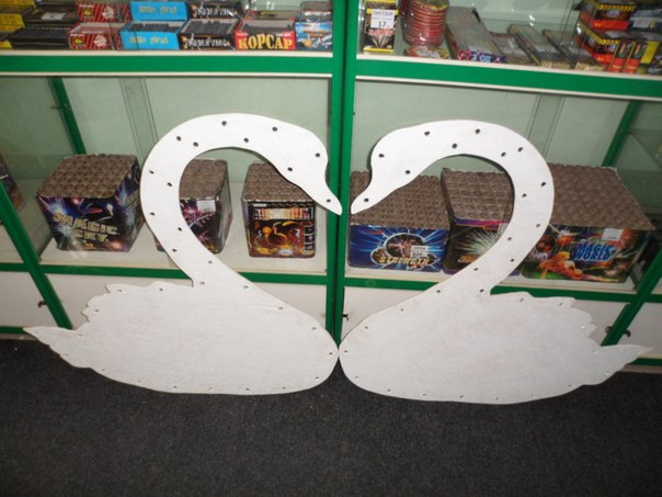

арт
Всем привет, подскажите пожалуйста как крепите свечи на символах .
piroVIPru
Суем свечу в просверленное в символе отверстие, естесствено диаметр отверстия = диаметру контурной свечи .... до тех пор что бы свеча плотно встала в отверстие...
Обычно это диаметры 14мм и 16мм ... смотря с каким поставщиком работаете
арт
менять производителя свечей нельзя . А толщина фанеры какая ?
piroVIPru
на память что то около 8-10мм ....
