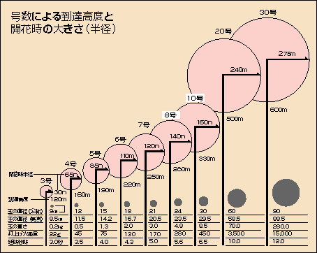

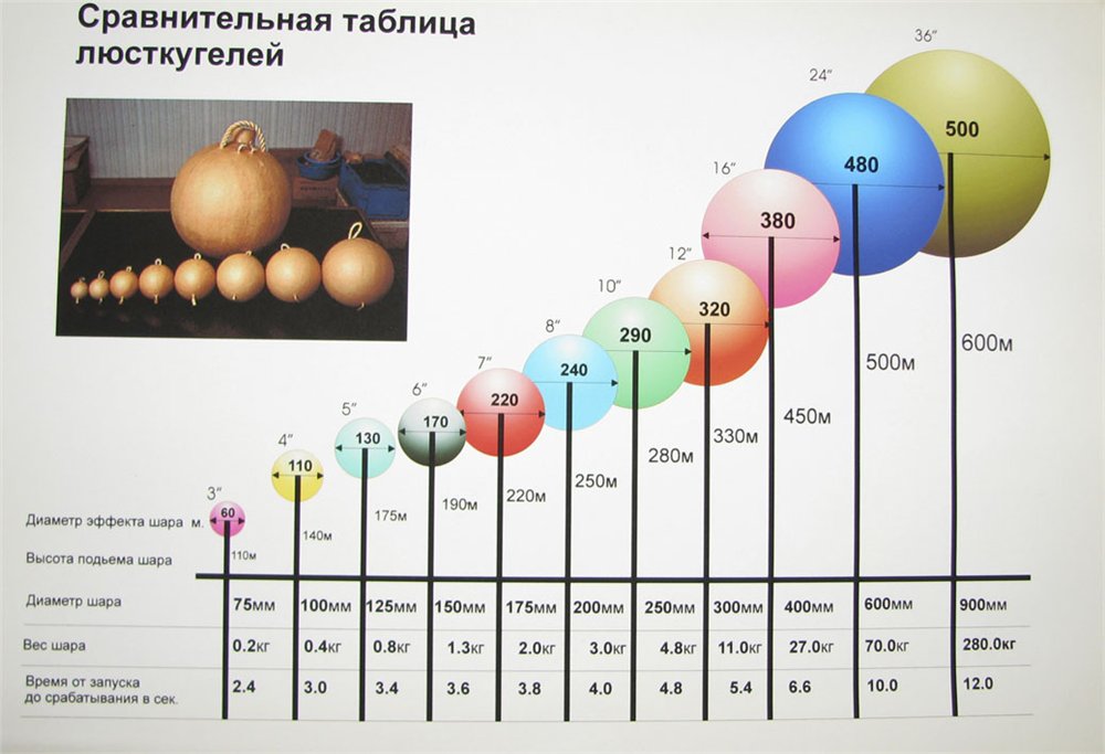

  2. niskix Местный
    niskix
    94
    Я вот что нашел:
    Данные измерения не являются информационными и не могут быть использованы при подборе "шаров" к "мортире"
      90 КБ
      944
  3. vladimir Администратор
    Кто-нибудь китайский язык изучал? )
      8,9 КБ
      954
