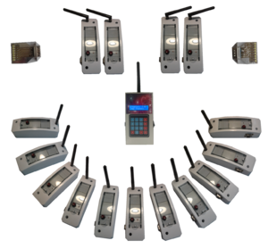

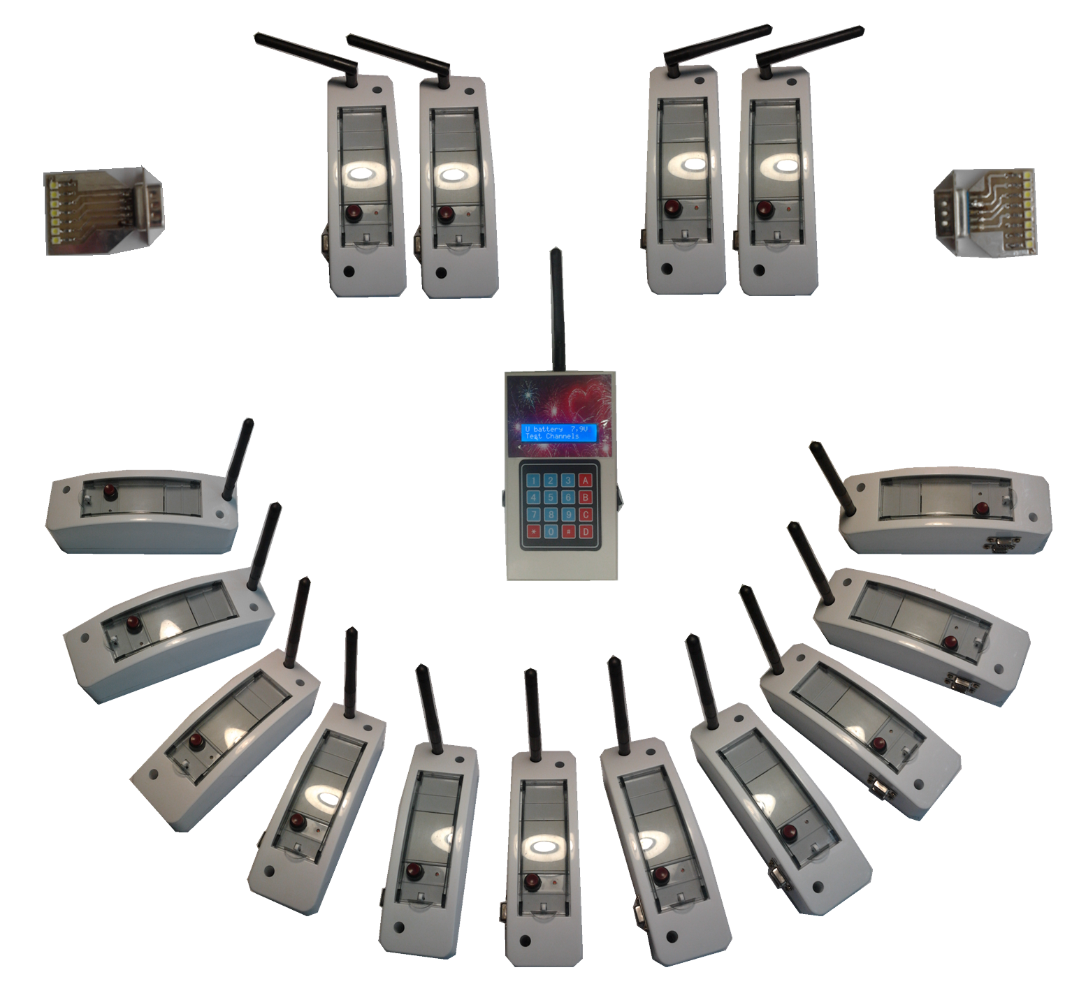

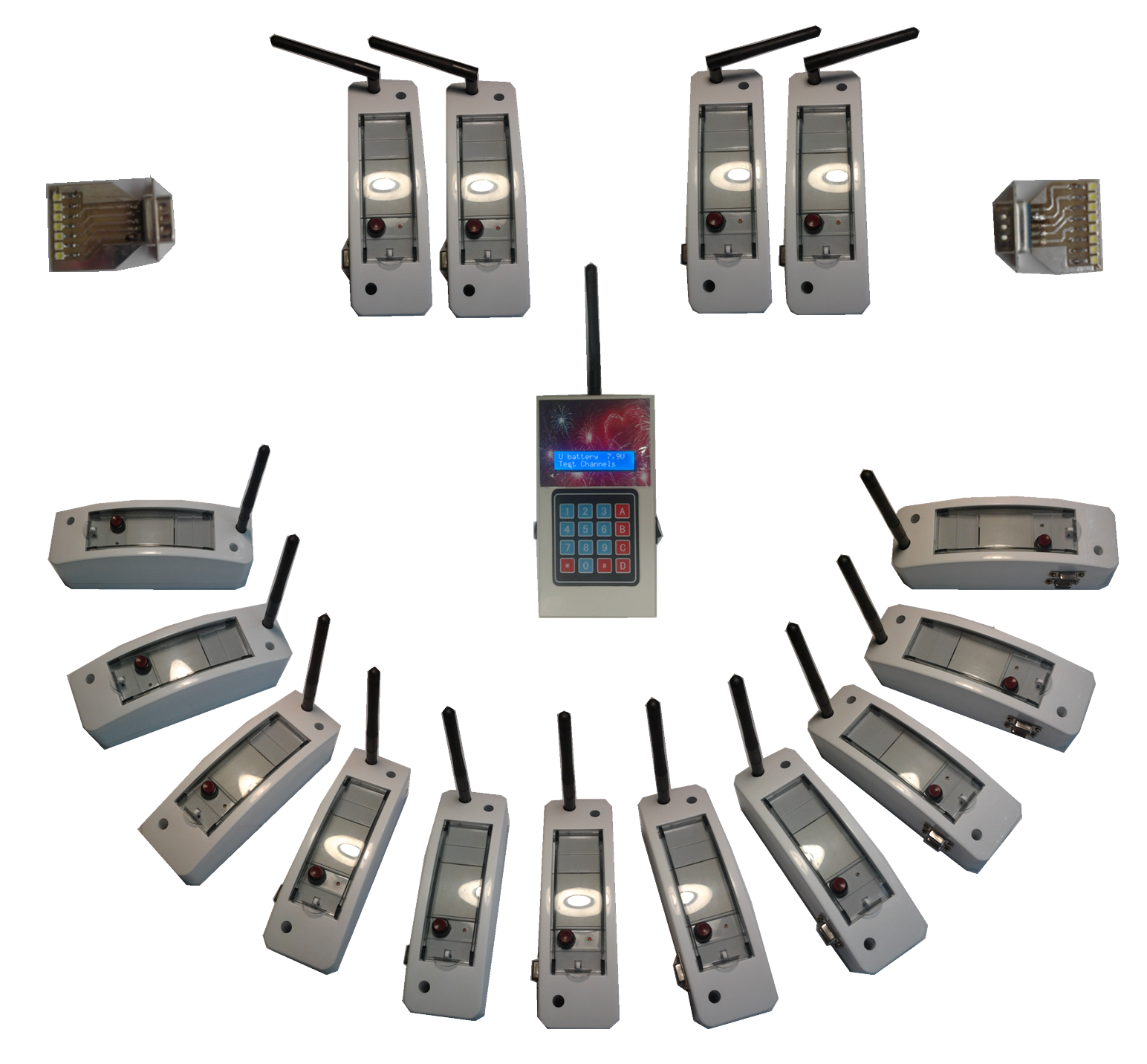

    Добрый день господа. Хочу предложить Вашему вниманию, разработанный мною, пиротехнический пульт с дистанционным управлением и автоматической отработкой сценария. Написать и ввести в память пульта сценарий можно в комфортной и удобной обстановке дома или в офисе, а также подключить запалы к "косе". На месте проведения шоу достаточно подключить "косы" к приемникам, проверить качество связи и удивить присутствующих красотой игры огня.
    Если Вас заинтересовало мое предложение прошу писать или звонить. Адрес и тел. указаны в прикрепленном файле. Так же с удовольствием отвечу на Ваши вопросы. При необходимости можно внести изменения в работу пульта.
    К сожалению не получается вставить вордовский файл с описанием и характеристиками. Говорите-скину на почту или в личку.
    С уважением Владислав.

    Сделал несколько доработок по улучшению системы. 1. Поменял корпуса приемников. Теперь они не такие симпатичные, за то они пылевлагобрызгозащищенные, стойкие к ударам и нагрузкам, что важнее. 2. Изменил систему отсчета. Раньше указывалось время от залпа до залпа не более 25.5сек., что создавало проблемы при использовании коробок. Теперь привычный всем таймер, указывается время сработки запала в пределах от 0 до 59м59.9с. 3. Количество каналов увеличил до 240. 4. Антенну приемника разместил внутри корпуса, что делает невозможным ее повреждение.
    На данный момент ищу нажимные клемники для подключения МБэшек. Так что в скором будущем косы станут еще удобнее. Так же буду менять клавиатуру. Мембранная хороша, грязеводостойкая но клавиши жестковаты. Буду менять на кнопочную.

    Влад, не надо менять на кнопочную... Мембранная клава хоть и жесткая, но показала себя в роботе на 5+

    Приобретен комплект на пробу из 1 пульта и 4 приемников на 15 каналов для работы на небольших мероприятиях и запуска сценической пиротехники. Пользуюсь несколько месяцев. Система достойна внимания!!! В работе проста и надежна, (крайний раз использовалась на новогодних праздниках в -37). Единственный минус, сценарий заносится в ручную, но это особо не напрягает. Позже выложу полный отчет о роботе системы. Сейчас нет особо времени на писанину)). Продолжаю тестить систему... Похоже я первый)). Влад, спасибо большое за твою работу.
