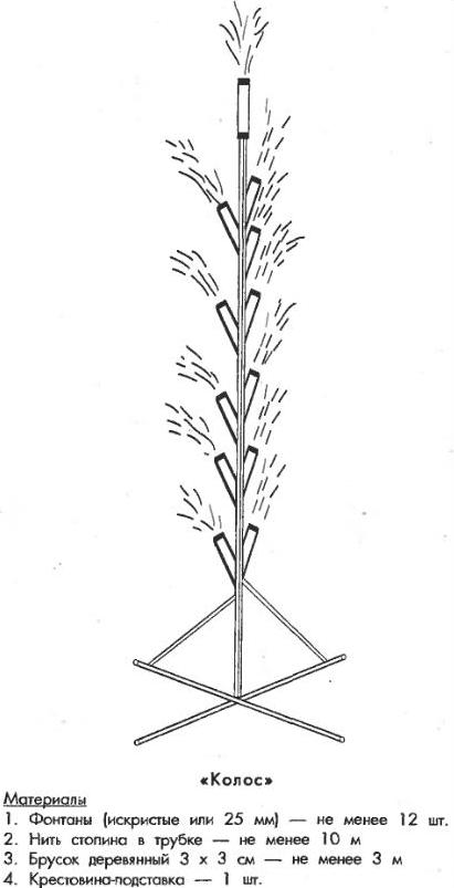

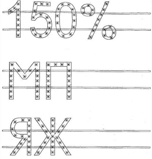

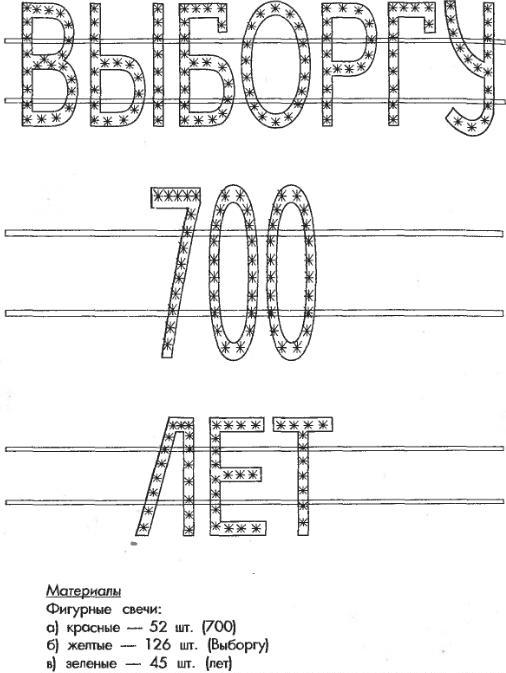

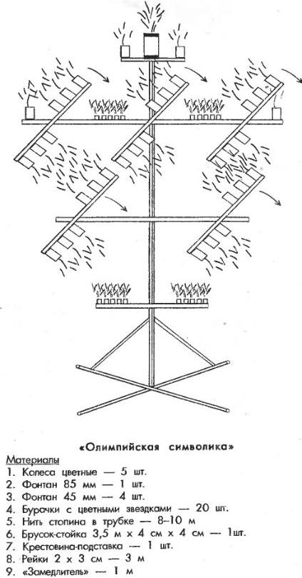

    Количество фигурных свечей, а также длина стопина необходимая для поджига, зависят от размера букв.
    При оформлении надписей, цифр надо руководствоваться тем, что новые, большие фигурные свечи ставят одну от другой на расстоянии вдвое короче – 10-15 см. Количество фарсов можно подсчитать, знаю длину и ширину в каждом конкретном случае.
    Каждый пиротехник обязан фантазировать и вносить в любой фейерверк новые детали и новые исполнения.
    Рисунки
    3. Колесо
    4. Олимпийская символика

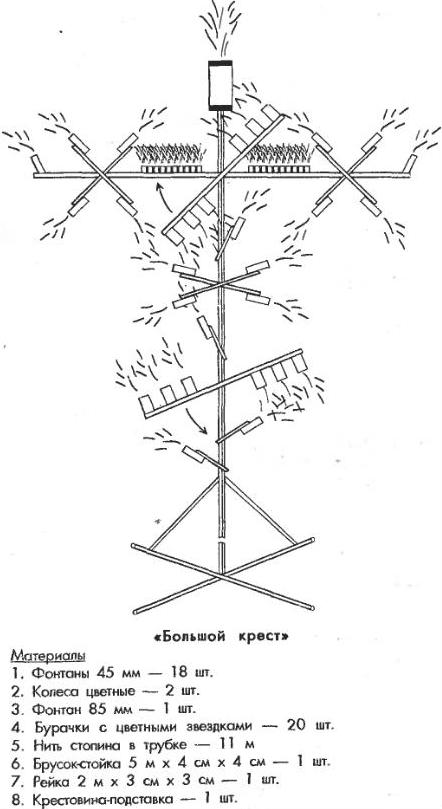

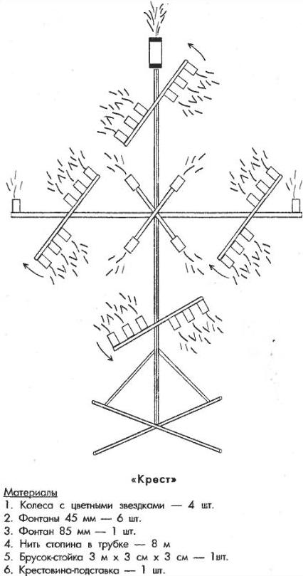

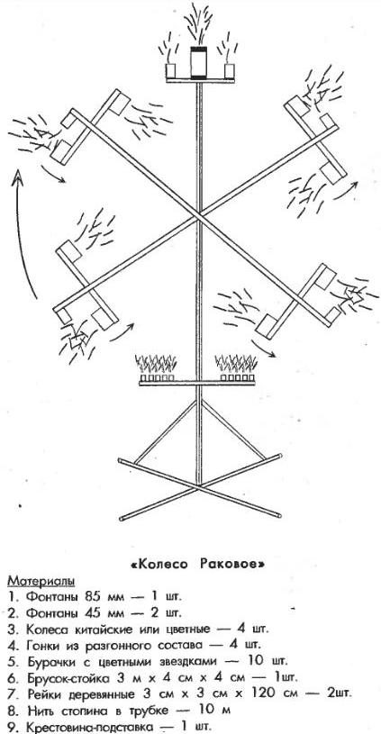

    niskix Местный

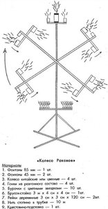

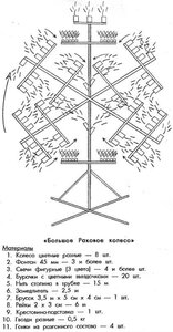

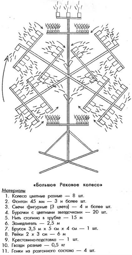

    Фигуры:
    1. Крест
    2. Большой крест
    3. Колесо раковое
    4. Большое раковое колесо

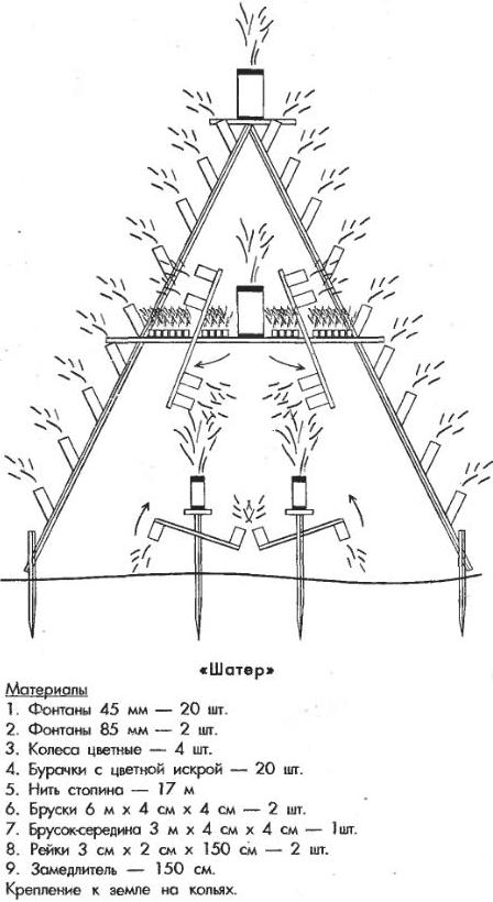

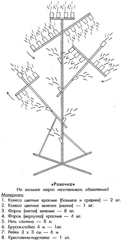

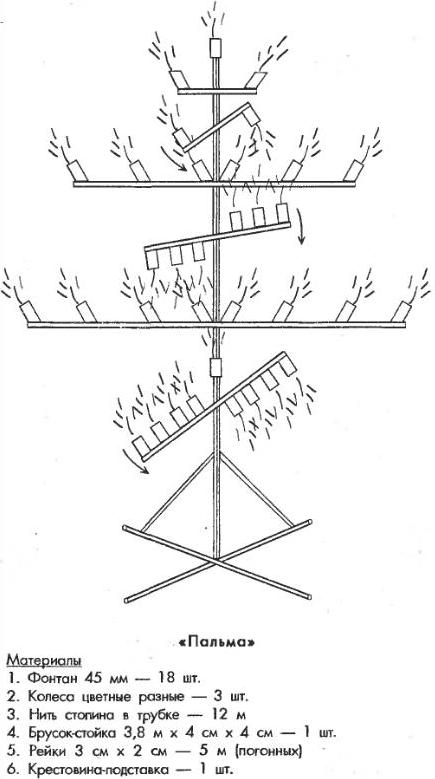

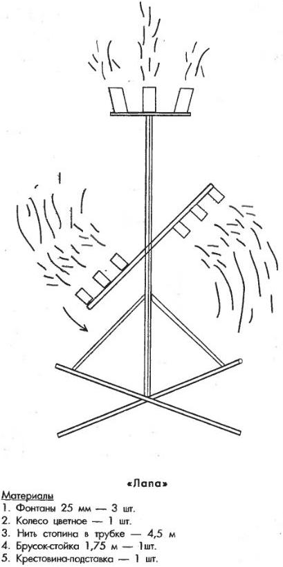

  4. niskix
    niskix Местный

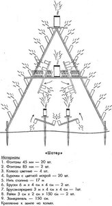

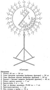

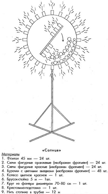

    Фигуры:
    1. Солнце
    2. Шатер
    3. Розочка
    4. Пальма
    5. Лапа
      48,6 КБ
      1.044
      53 КБ
      1.112
      49,2 КБ
      1.058
      42,9 КБ
      1.098

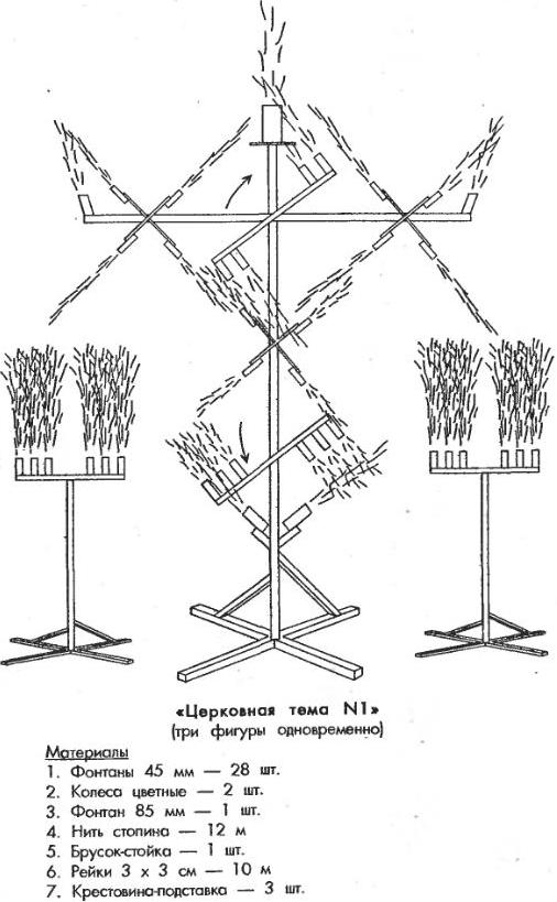

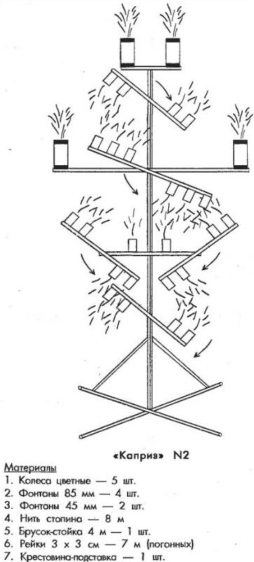

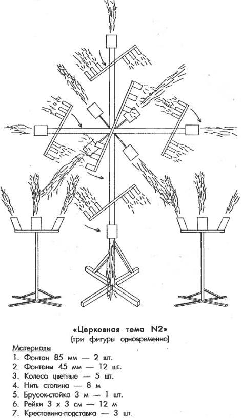

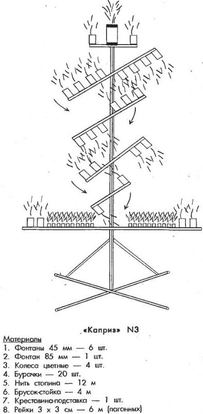

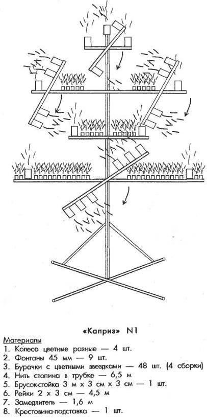

  5. niskix
    niskix Местный

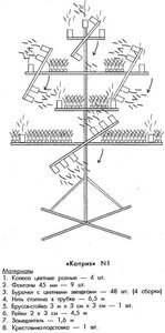

    Фигуры:
    1. Церковная тема-1
    2. Церковная тема-2
    3. Каприз-1
    4. Каприз-2
    5. Каприз-3
      60,9 КБ
      1.066
      54,3 КБ
      1.136

    Пример использования "Настольных" фонтанов на надписях и логотипах. Буквы вырезаны из фанеры. Покрашены огнеупорной "Серебрянкой".
